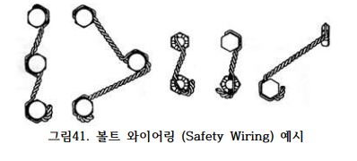

1. 풀림 방지가 필요합니다.
2. 와이어링으로 사용 가능합니다.

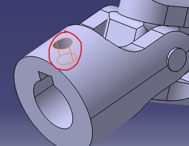

                     유니버셜 조인트에 나사산이 있는 구멍이 사진에 빨간 표시와 같이 있습니다.
                     1. 이 곳에 볼트를 체결할 때 풀림방지가 필요한지 궁금합니다.
                     2. 필요하다면 와이어링을 볼트 하나만 가지고 유니버셜에 고정시켜 사용가능한지 궁금합니다.
