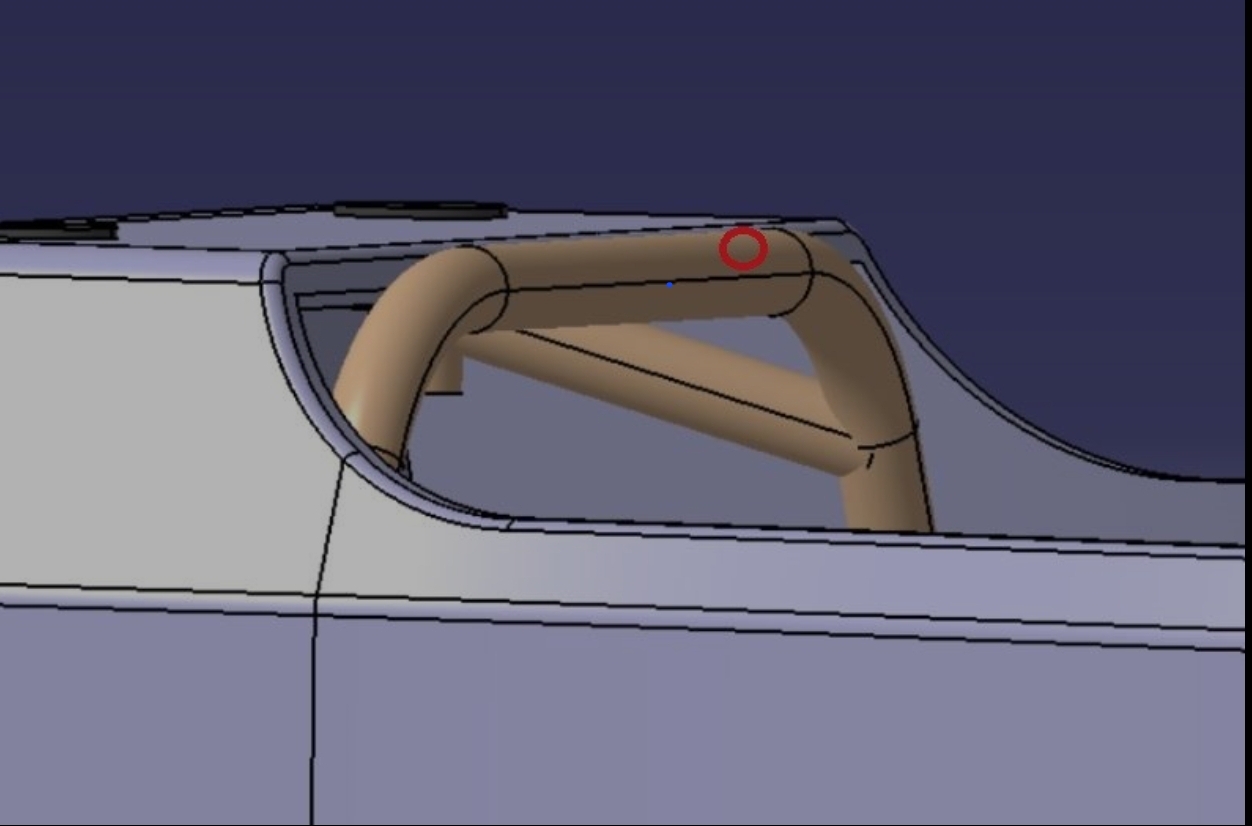

2. 아래 빨간원 표시된 부분에 뚫어도 됩니다.

  마지막 질문으로, 저희 차량 전방 롤후프의 경우 규정에서 제시하는 위치에 검사구멍을 뚫을 경우 모노코크에 가려 검사가 불가능합니다. 이 경우 롤후프 최상단 직선부 바깥쪽에 검사구멍을 뚫어도 상관없는지 질문드립니다.
