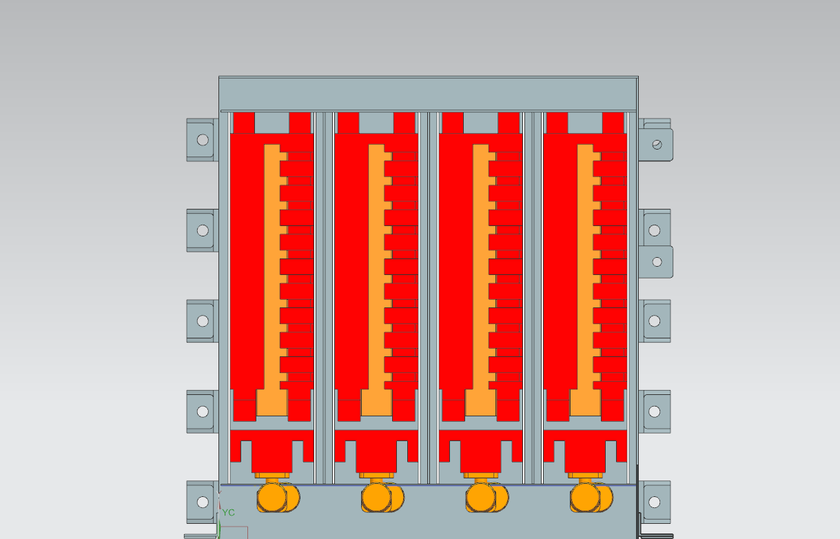

배터리 내벽 관련 질문입니다.
작성자 Formula경기운영위원장 Date 2023-07-26 Hits 427

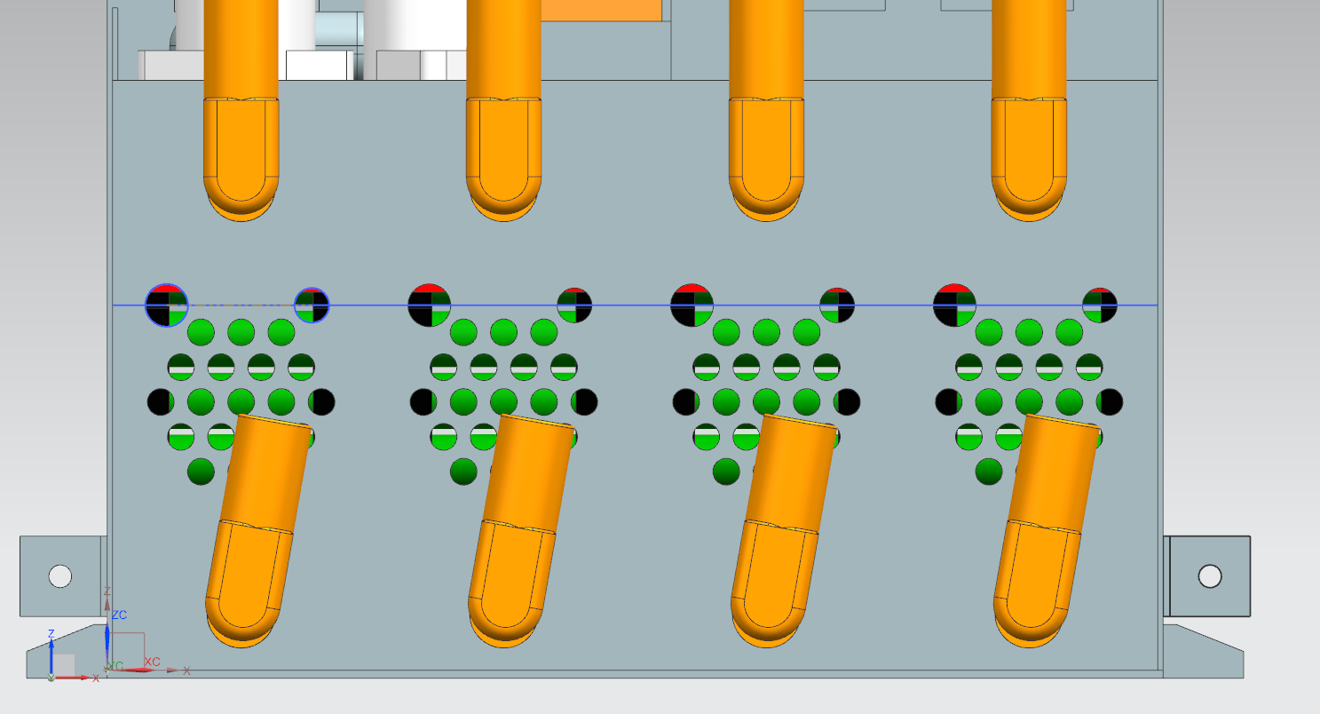

내벽이 상판, 하판으로 분리되어도 됩니다. 하판은 바닥벽과 외벽, 상판은 외벽과 견고하게 기계적 체결(용접 또는 볼팅 등)이 되어야 합니다.
1. 학교명(팀명) : 중부대학교(J-gear)
3. 관련규정 : 차량기술규정 제 64조 14항
아래 사진은 축전지 박스 안의 정면 내벽입니다. 내벽은 분리가 가능하도록 만들어져 있는데 이 내벽을 수평한 선을 따라 잘라 상판, 하판이 서로 따로따로 분리되도록 구조를 만들어도 되는지 궁금합니다.
수평한 선에 반으로 잘린 구멍들은 세그먼트로부터 나온 전선들로 인하여 완전히 막히는 구조입니다.
항상 대회준비에 신경써주셔서 감사드립니다.
