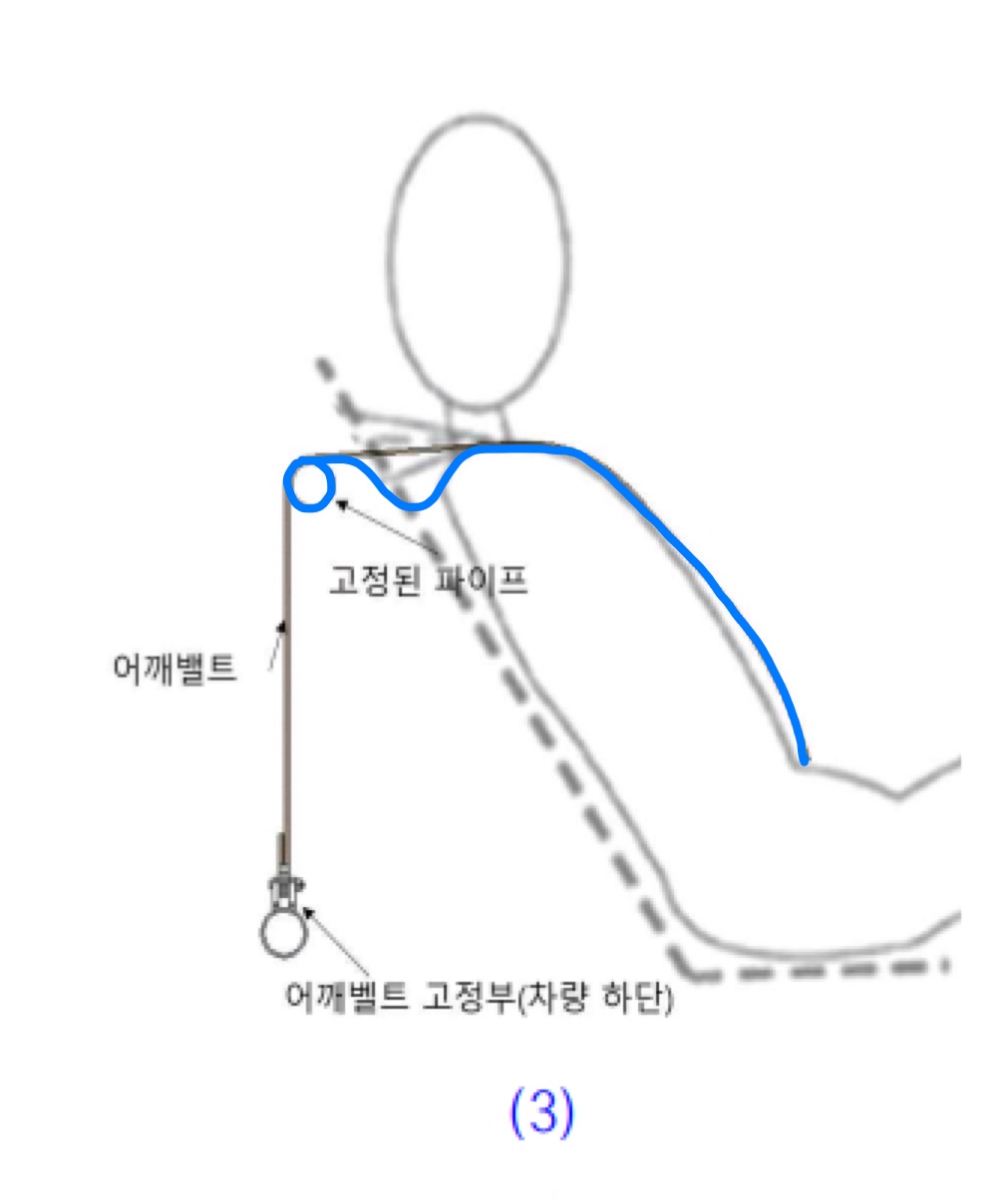

1. 21조 7항애 보면 어깨벨트가 드라이버 어깨높이 아래쪽으로 10도 이내로 고정되어야한다고 했습니다. 저희 팀의 경우, 레이싱용 버킷시트를 사용했기 때문에 어깨 쪽의 구멍을 통해 벨트가 연결되는데, 이때, 아래 첨부드린 그림과 같이 드라이버의 어깨에서  고정점이 직선으로 연결되지 않게 됩니다. 하지만 안전벨트 끈의 각도가 아니라, 어깨에서 지면에 수평인 직선과 어깨와 고정점을 이은 직선의 각도가 10도 아내라면 이렇게해도 무방한지 알고 싶습니다.

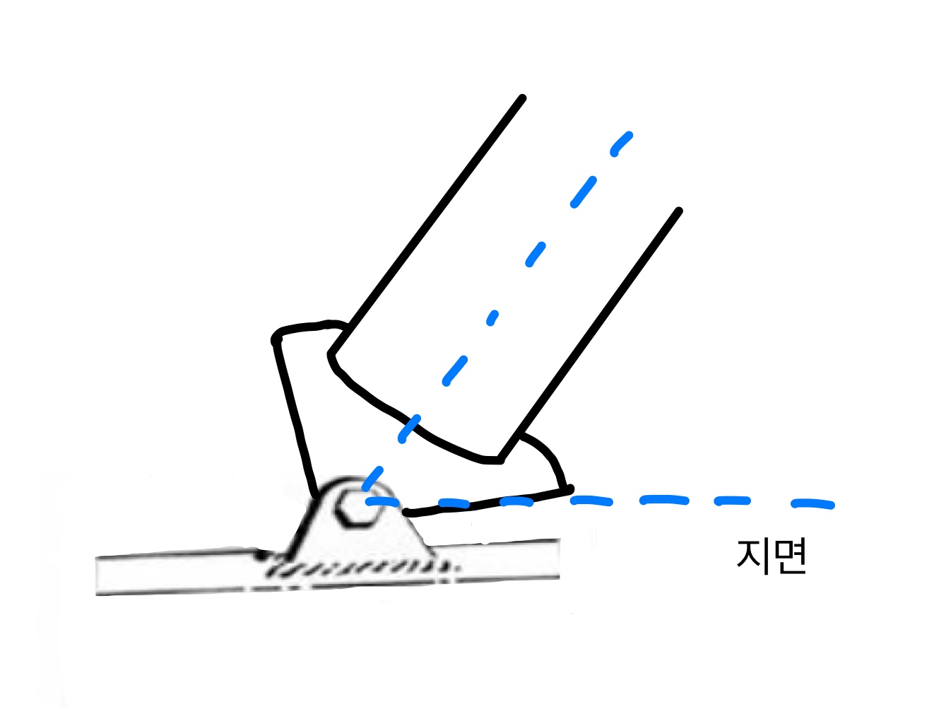

2. 허리벨트의 경우, 45~60도 각도를 이루라고 되어 있는데 아래 그림에서의 각도가 45~60도 이내이면 되는지 알고 싶습니다. 또한, 브라켓과 아이볼트를 아래 그림과 같이 용접해도 21조 5항에서 언급한 '용접방향과 인장방향의 일치'에 어긋나지 않는지 알고 싶습니다.

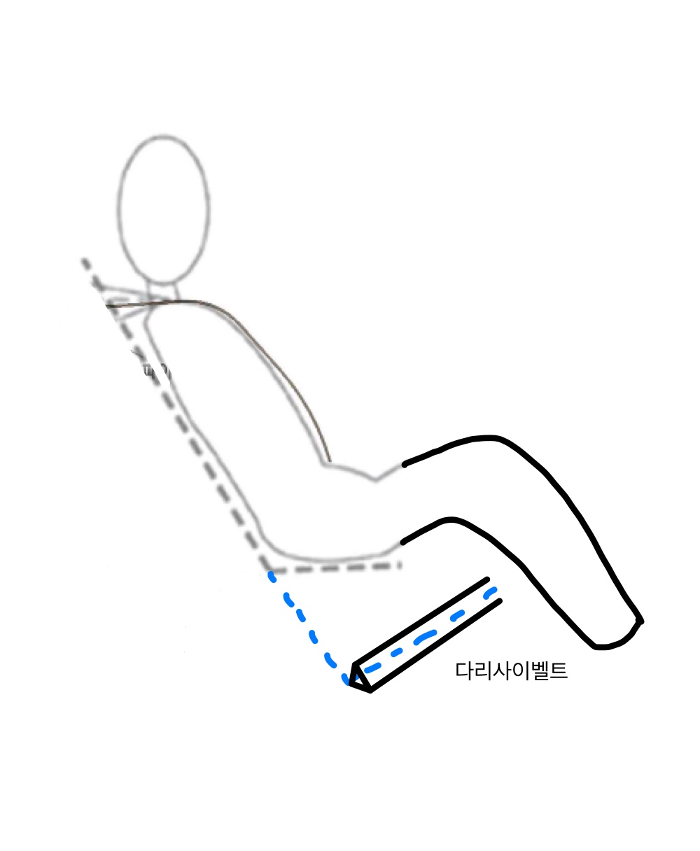

3. 다리사이벨트는 드라이버 상체와 20도 이상 뒷쪽으로 꺾어 고정해야한다는 의미가 '다리사이벨트' 그림에서의 파란 점선의 각도를 말하고 또 이렇게 벨트를 장착하라는 조항인지 확인부탁드립니다.
