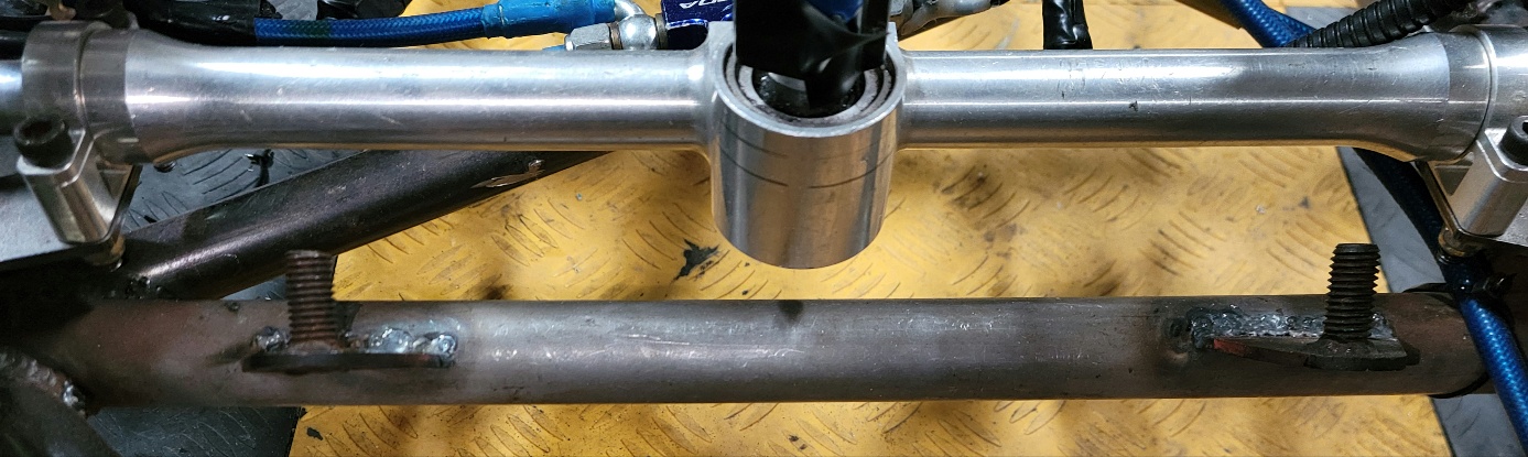

안녕하십니까, 숭실대학교 SSARA 이영훈입니다.
다리 사이 벨트와 관련하여 질문드리고자 합니다.
1) 차량 기술 규정 제 6장 2조 7항에는 안전 벨트의 고정을 위해 볼트 및 너트의 용접을 금지한다고 하였는데,
볼트 용접의 제한은 아이볼트에만 해당하는 것인지 궁금합니다. 현재 첨부드린 사진과 같이 강도 10.8의 육각렌치볼트를 다리 사이 벨트 마운트에 용접하였는데, 다리 사이 벨트 및 허리 벨트 마운트에 이와 같은 구조를 적용하는 것이 규정을 위반하는 것인지 여쭤보고자 합니다.

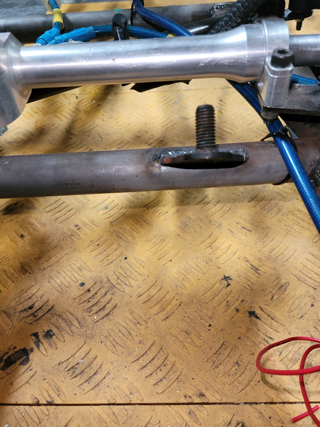

2) 차량 기술 규정 제 6장 5조 2항에는 다리 사이 벨트가 허벅지를 감싸야 하며 마운트 간격에 대해 언급되고 있습니다.
현재 첨부드린 사진과 같이 다리 사이 벨트 마운트를 프론트 롤 후프에 용접하였으며, 현 차량은 그림 21의 형태를 만족하지 않아 마운트 간격은 200mm로 설정하였습니다. 이에 대해 규정을 위반한 사항이 있는지 여쭤보고자 합니다.
답변 주시면 감사드리겠습니다.
