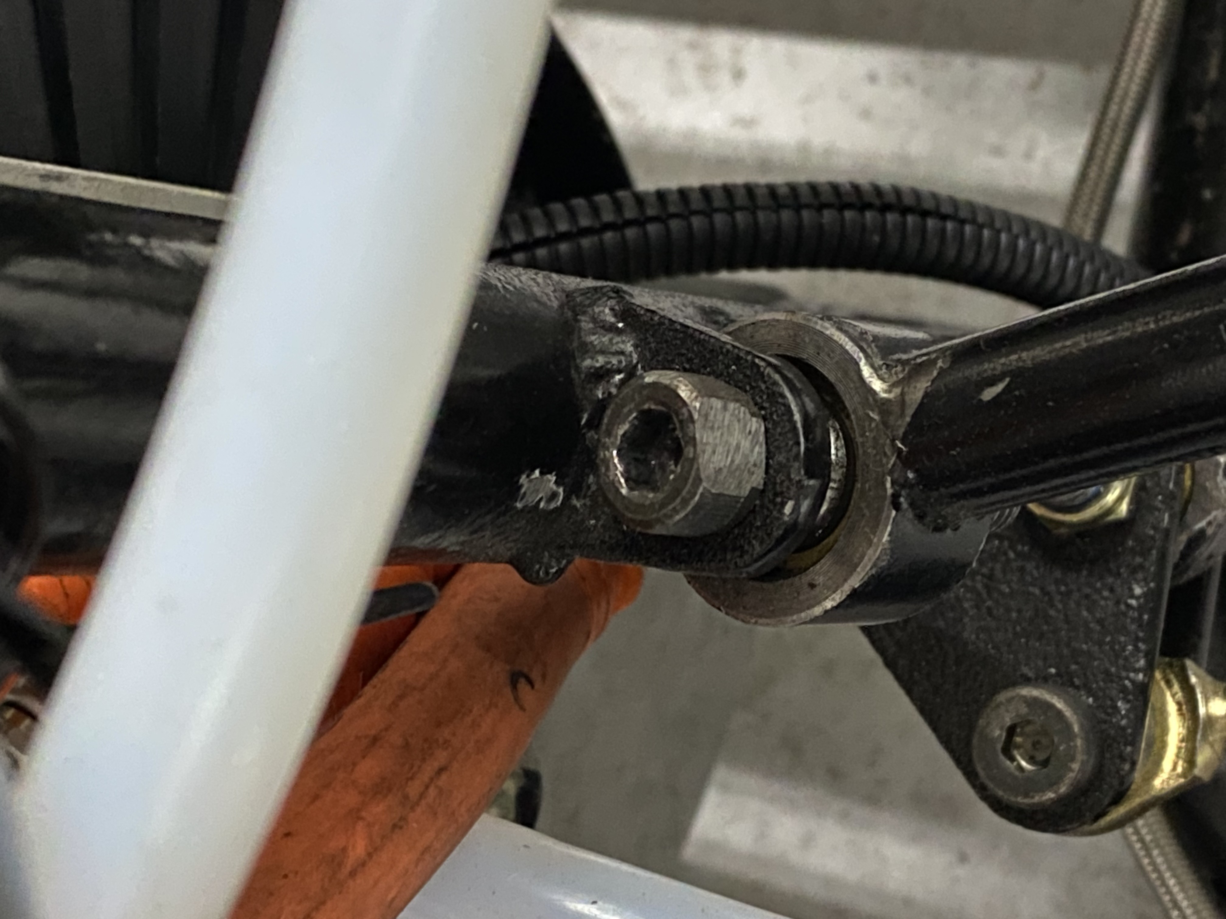

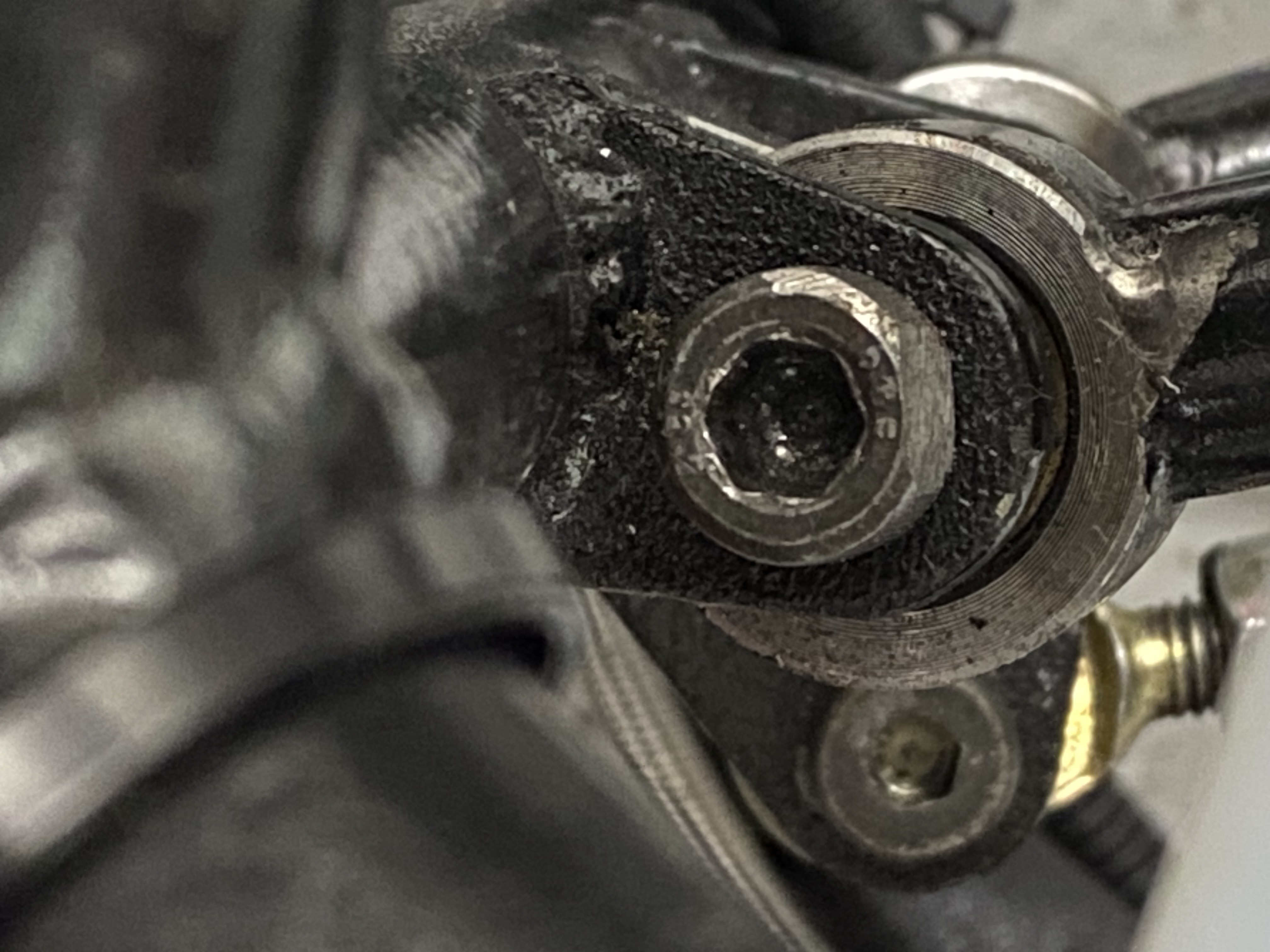

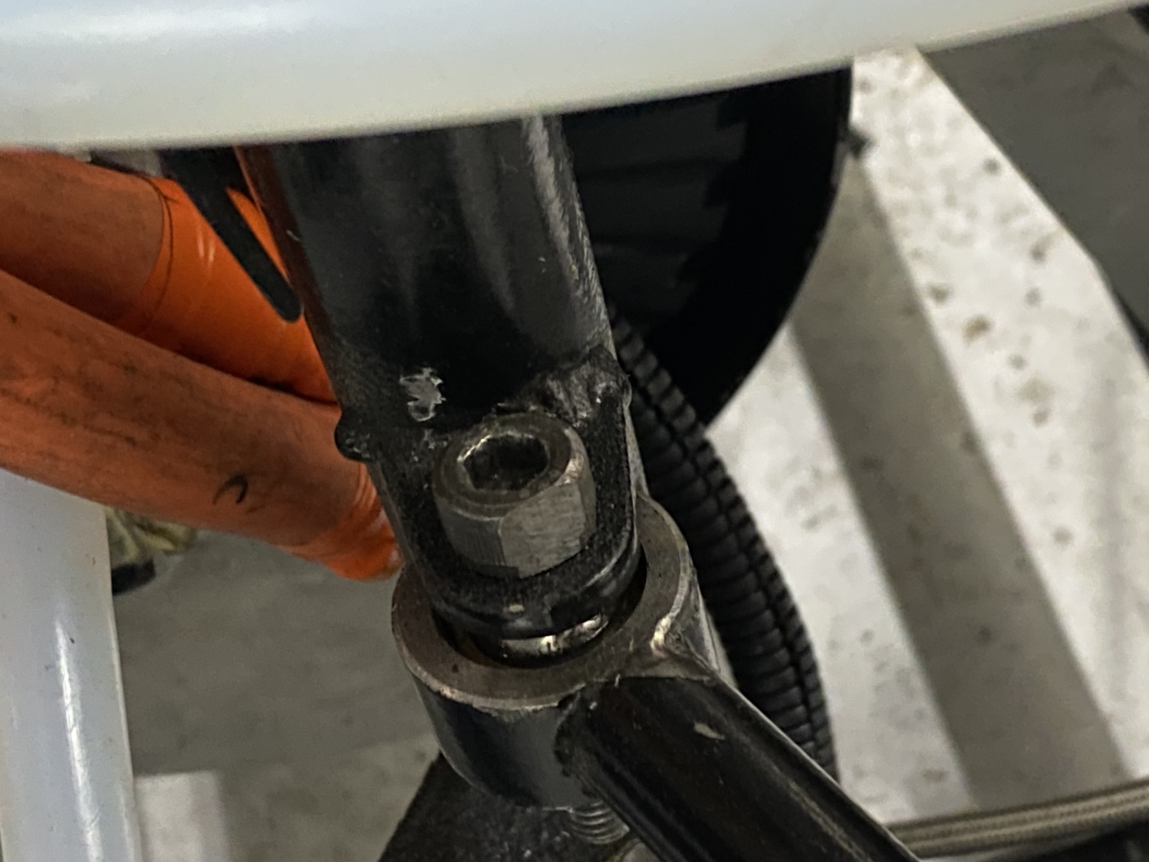

컨트롤 암이 장착되는 차량 프레임 마운트부와 프레임 간의 각도로 인해 한 부분에서 볼트 체결시 간섭이 발생하여 사진과 같이 볼트 머리를 깎아내어 체결하였습니다.
사용하는 볼트의 강도는 규정에 명시되어 있는 'SAE 등급5 (M8.8) 이상'을 충족하는 M12.9 강도를 사용하나, 보다 짧은 길이의 볼트 사용시 규정 73조 2항 '볼트 체결 후 볼트의 피치는 2개 이상이어야 한다.'를 충족하기 어려워 이러한 방법을 사용했습니다. 이러한 방식이 검차시 부적격 판정을 받을 수 있는지 궁금합니다.
