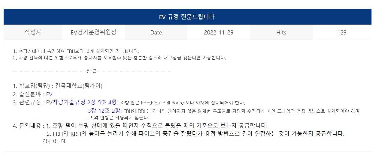

2023 EV 차량기술규정을 확인하고 위 조향휠 규정에 관해 질의 후 "조향휠을 수평상태에서 측정하여 FRH보다 낮게 설치되면 가능하다"는 답변을 받아 규정에 맞춰 차량 제작을 하였습니다.

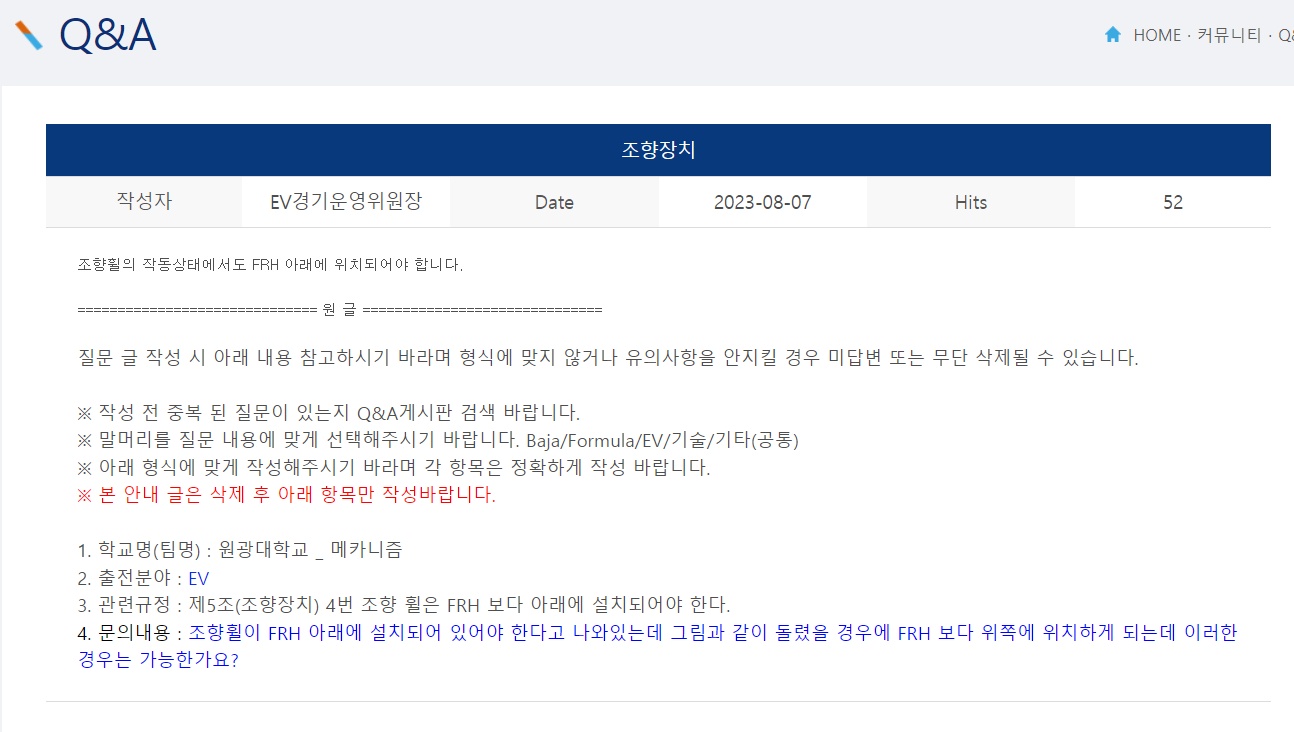

최근 Q&A를 확인하던 중 위 규정에 관한 또 다른 질의를 발견하게 되었고 답변은 "조향휠이 작동상태에서도 FRH 아래에 위치하여야한다"는 내용이었습니다.
현재 대회가 1달 남고 차량 제작이 완료된 상황에서 새로운 Q&A를 만족시키기 위해서는 큰 부담이 예상됩니다.
기존 질의 후 답변 내용처럼 조향휠을 수평상태에서 측정하여 FRH보다 낮게 설치되어도 검차 통과가 가능한지 문의드립니다.
