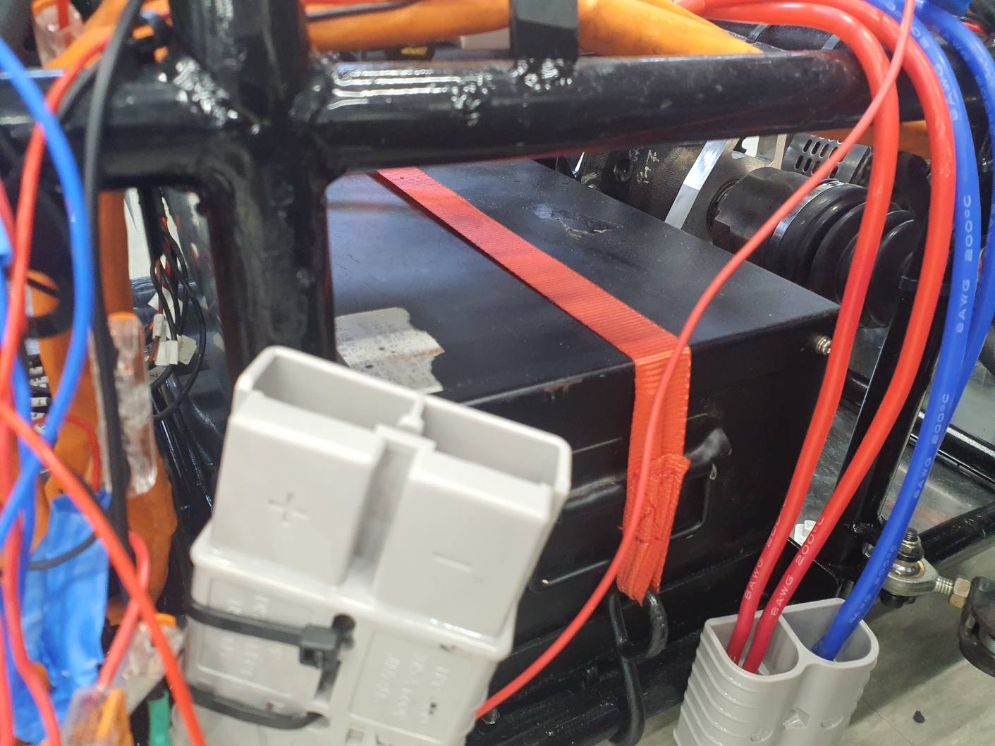

4. 문의내용 : 2장 7조 4항에 의하면, 축전지는 브래킷 및 볼트 등 기계적 장치로 견고히 부착되어야 한다. 라고 적혀 있습니다.
저희는 현재 좌우 움직임을 방지하기 위하여 박스형태의 배터리 마운트를 제작하여 하부 프레임에 용접하였고, 이후 상하 움직임을 방지하기 위해 화물용 고정벨트를 하부 프레임에 고리를 걸고 축전지를 고정하였습니다. 이 방식이 가능한지 궁금합니다. 해당 화물벨트 사진과 배터리 마운트 설계 사진도 같이 첨부합니다.
