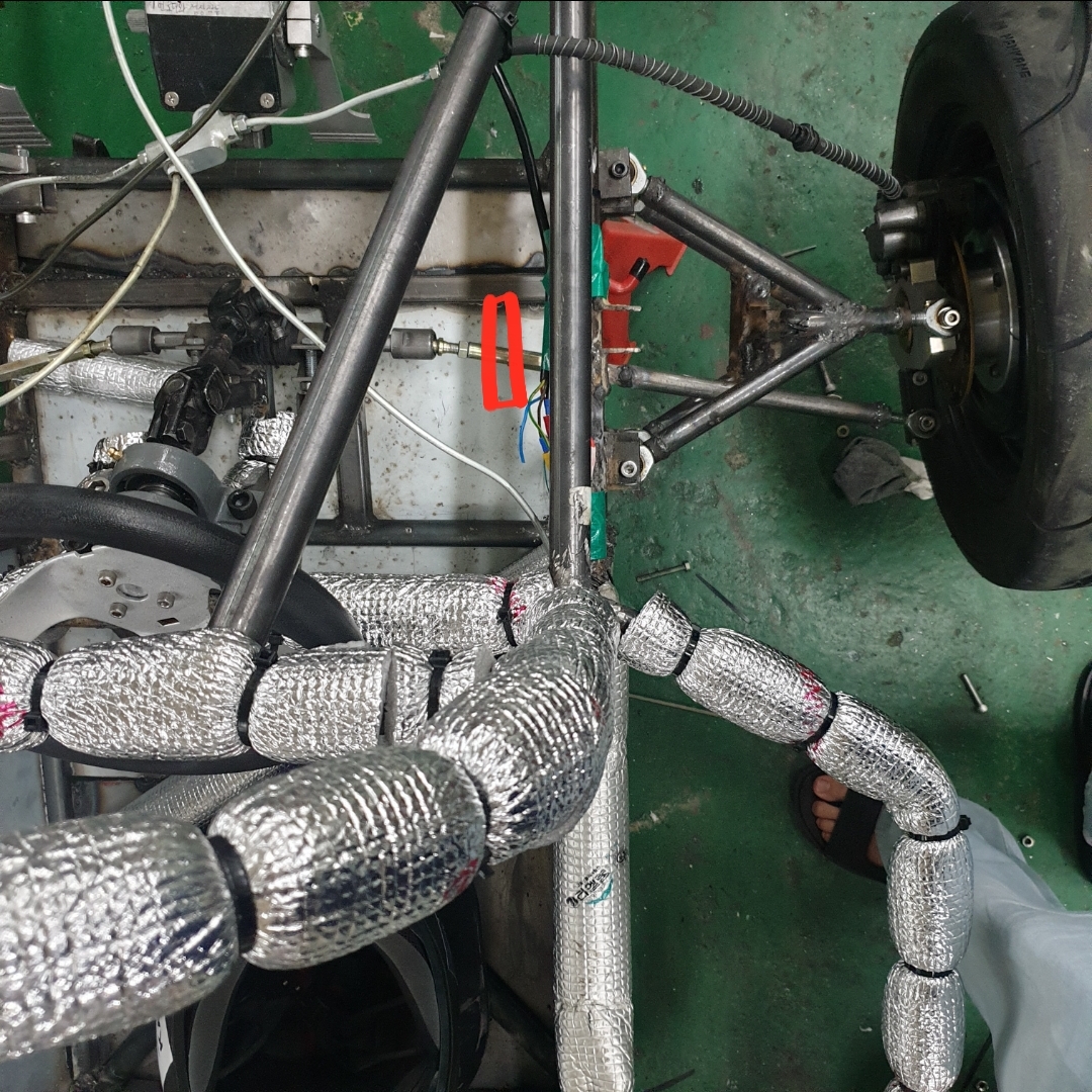

다음 사진과 같이 타이로드에 파이프를 부착해서 조향 한계를 제한하려 합니다.
규정에 어긋남이 있을지 검토해주시면 감사하겠습니다.
1번 사진은 위쪽에서 본 전체적인 사진이고, 빨간색 표시는 예상되는 파이프 용접 위치 입니다.
2번 사진은 핸들을 중립에 두었을 때 예상되는 사진이고,
3번 사진은 핸들을 돌려 새로 부착한 파이프가 빨간색으로 표시된 지점과 부딪히면서 핸들이 더 이상 돌아가지 않게 되는 모습입니다.
이상이 있을지 확인해주시면 감사하겠습니다.
