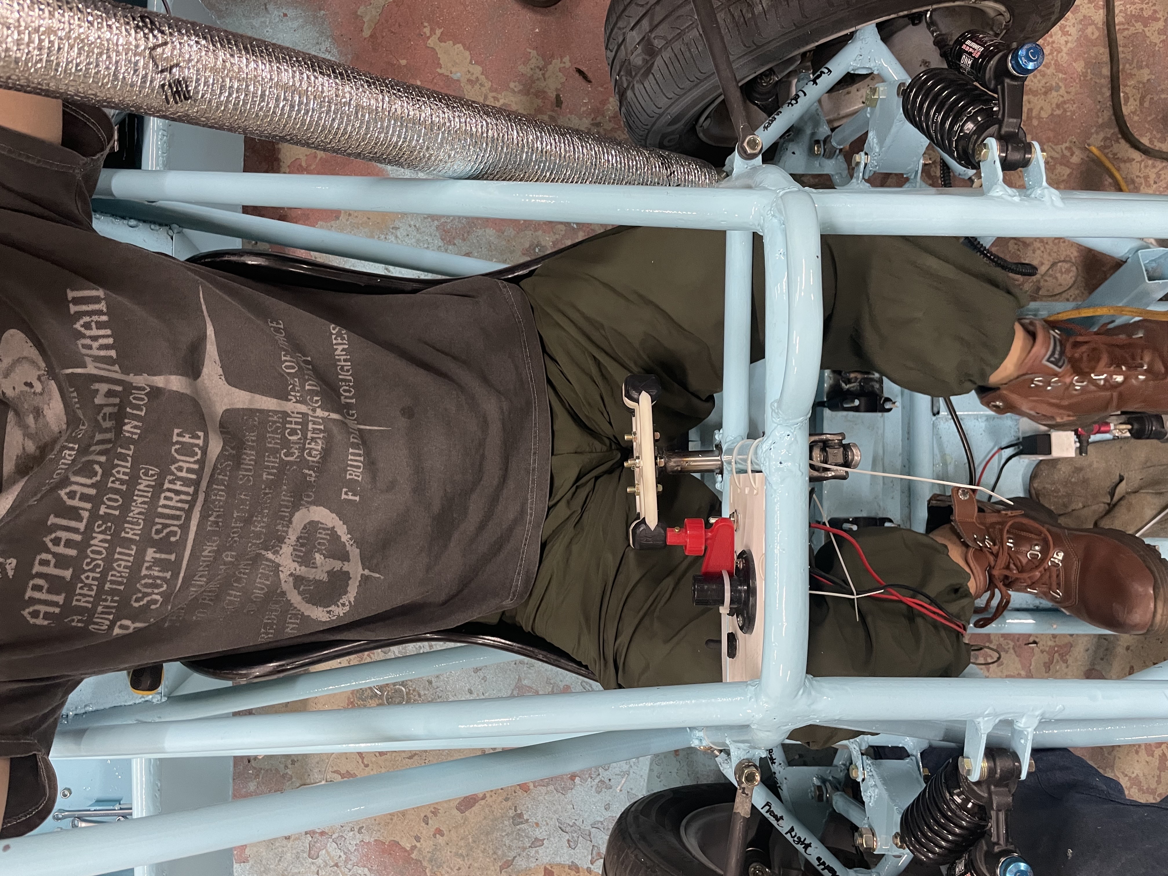

1. 학교명(팀명) : 4stroke
2. 출전분야 : e-formula
3. 관련규정 : ev 차량기술규정 13장 1항
문의 내용을 잘못 전달해드려 다시 문의 드립니다. 차량기술규정 13장 1항에서
"차량 추돌 및 충돌 시 운전자를 보호하기 위하여 승차공간은 운전자 시트 하부
허리 벨트 높이부터 브레이크 및 가속 페달 중심면까지 최소 다리길이(Inseam)의 1.2배 이상 거리를
가져야 한다." 라 명시되어 있는데, 그림 1에서 저희 차량의 시트가 누워있는 형태인데 페달에서부터 차량
시트의 어디까지 길이를 측정하시는지 궁금합니다.
또한 검차시 위의 규정에 따라 측정을 할 시 운전자를 앉히고 측정을 하는지, 아니면 시트만을 측정하는지 궁금합니다.
