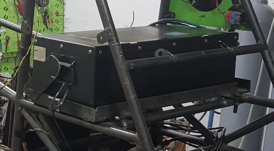

4. 문의내용 : 현재 저희가 사용하는 배터리는 아래 첨부한 사진과 같은 형태입니다. 내부에 셀과 BMS가 장착되어 있고,
셀을 보호하기 위해 철로 된 격벽으로 보호커버가 단단하게 씌워져 있습니다.
또한 드라이버로부터 축전지를 분리하기 위해 0.5T 의 철판으로 격벽을 세워 리어롤후프 후방에 축전지를 둔 상황입니다.

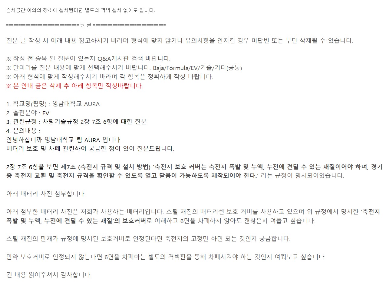

이전에 타 대학에 답변해주셨던 Q&A를 보면, 스틸 재질의 배터리셀 보호 커버를 사용할 경우,
승차공간 이외의 장소에 설치된다면 별도의 격벽 설치가 없어도 가능하시다고 답변해주셨습니다.
위와 같이 답변해주신 것을 바탕으로 하여, 현재 저희가 사용하고 있는 배터리는 이전에 타대학에 답변해주셨던 축전지와 유사한 형태의 축전지이며, 동일하게
내부에 있는 셀로부터 누액, 누전을 방지할 수 있는 스틸 재질로 된 배터리셀 보호커버를 사용하고 있다고 이해하였고 , 이에 따라 현 축전지를 사용할 경우, 추가적으로 축전지 외부에 보호커버를 설치해야 하는지 여쭤보고 싶습니다.
현 축전지가 보호커버로 인정이 된다면, 축전지의 고정만 하고 추가적으로 보호커버를 설치하지 않아도 되는지 궁금합니다.
