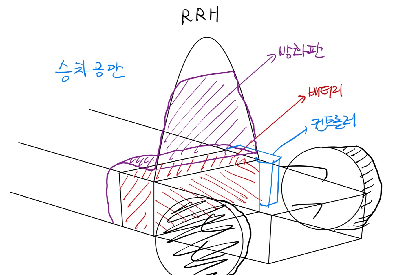

제 7조 5항에서 축전지는 승차공간에 장착되어서는 안 되며 폭발 및 누액, 누전으로부터 운전자를 보호할 수 있도록 승차공간에서 격리시켜야 하며 라고 명시가 되어 있고, 제 12조 5항에서는 RRH의 면은 승차공간과 구동 부를 격리하기 위해 두께 0.5mm 이상의 강판(Steel Plate) 또는 이와 동등한 강성의 재질로 승차공간 바닥으로부터 드라이버 머리 높이 이상까지 격리 판을 설치하여야 하며 제 13조 1항에서는 승차 공간이란 RRH 면 - 메인프레임 하부 바닥 - 페달 위치를 연결하는 공간을 의미한다라고 명시되어 있습니다.
이를 미루어보아 질문드릴 사항이
1. 격리판(방화판)은 RRH에 지면과 수직으로 딱 붙어서 고정을 해야하는 지
2. 격리판의 각도를 줄 수 있다면, 혹은 RRH면에 딱 붙여도 되지 않는다면 첨부 파일과 같이 배터리 위치를 두어도 되는 것인지
3. 그렇게 한다면 그림과 같이 RRH 가 아닌 방화판 기준으로 승차 공간을 정의해도 되는 지
4. 컨트롤러의 위치를 메인 프레임 밖으로 위치를 시키고 덕트와 같은 장치로 보호, 냉각이 가능한 지
총 4가지 입니다
감사합니다
추가 설명이 필요한 부분이 있는 것 같아 부가 설명 드리겠습니다
그림 상에는 방화판이 단독으로 설치되어 있지만
방화판을 지지해주는 파이프가 생략되어 있다고 보고
답변 해 주시면 감사하겠습니다
