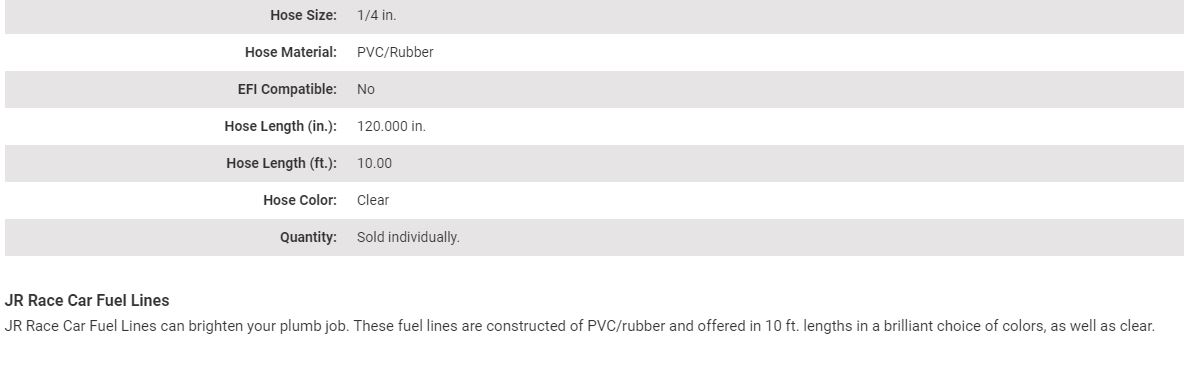

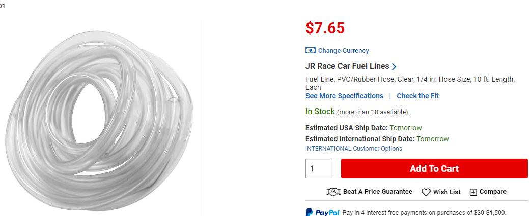

1. 학교명(팀명) : 강릉원주대학교 (GHOST Formula)
2. 출전분야 : C-Formula
3. 관련규정 :  제 8장 34조 5
  연료잔량 확인용 투명호스도 내 연료성 호스를 사용해야하고
  내 연료성 인지 증빙을 해야하는 것( 기성품이 아닐경우 증빙을 하거나 기성품 사용시 구매 및 용도가 명확 하게 작성된)
  으로 알고 있습니다.

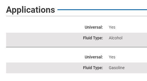

  저희가 찾은 제품중에 내연료성  규격인 sae j30r7 은 충족하지 않지만
  구매 정보란에 가솔린이 사용 가능하다고 명시가 되어있습니다.
  이 제품을 24년도 규정에 충족하는지 궁금합니다. (
내연료성으로 사용이 문제가 없는지 궁금합니다.)
