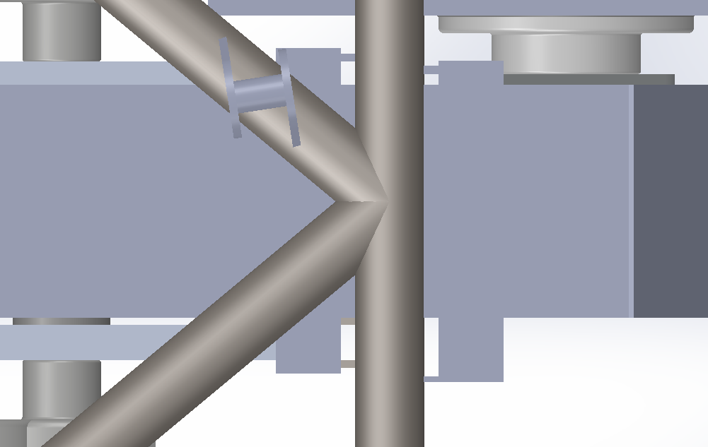

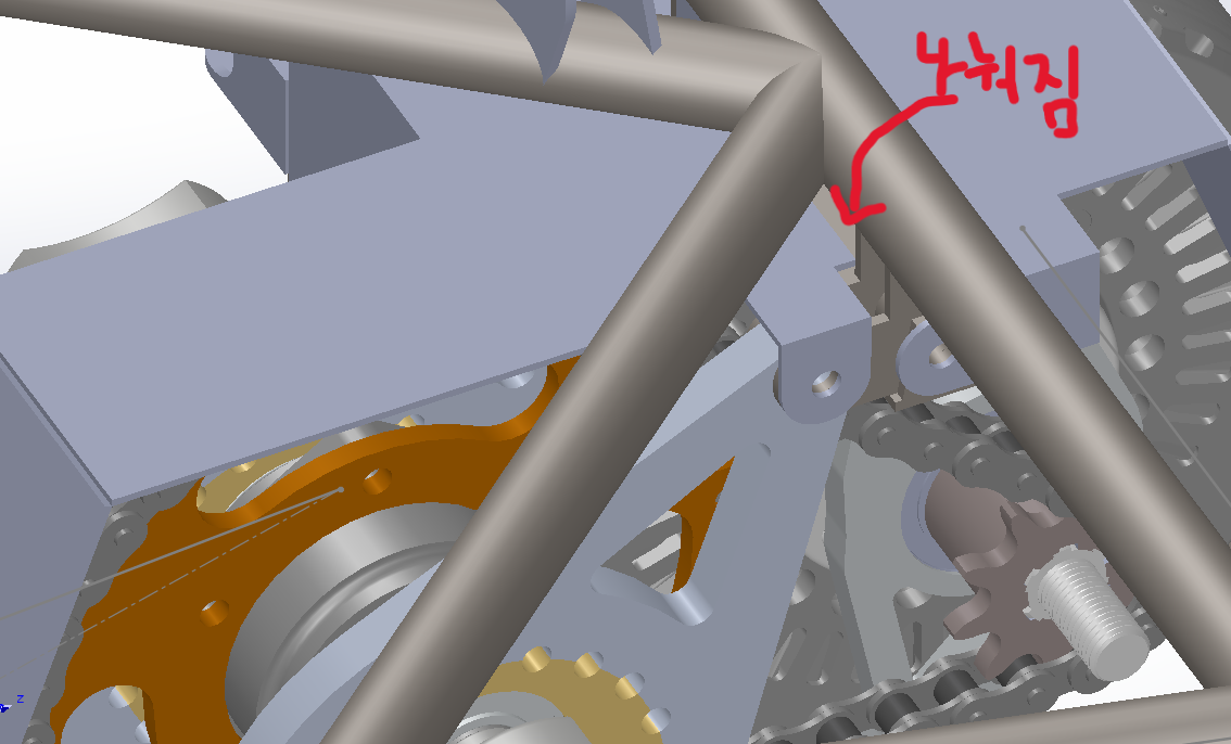

체인 가드 프레임에 의한 분할 질문 올립니다.
작성자 Formula경기운영위원장 Date 2023-12-28 Hits 243
가능합니다.
체인 파손 후 이탈 시 안전을 위해 최대한 공간이 비어있지 않도록 제작하시기 바랍니다.
1. 학교명(팀명) :  중앙대학교(NstopO)
3. 관련규정 : 차량기술규정 7장 31조 6-5항
4. 문의내용 : 체인 가드가 프레임과 경첩에 걸려 아래 사진과 같이 분할을 하려고 합니다. 이 때 위 관련 규정 "다른 부품의 간섭으로 체인이나 벨트의 파손이 외부로 빠져나가는 것을 막을 수 있다면 보호판의 연장으로 보거나 여러 개의 판으로 연결하여 구성할 수 있다."에서 프레임도 보호판의 연장으로 인정받아 규정을 만족하는지 궁금합니다. 위에서 보았을 때에는 프레임과 체인 가드에 의해 전부 막혀 체인이 보이지는 않습니다.
