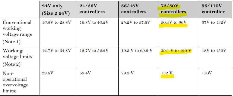

Note1 내용을 보았을 때 cutback 하지 않는 경우 50.4V 부터 96V 까지가 작동 전압범위로 보입니다. cutback 여부에 따라 다를 수 있을 것 같으니 팀의 상황을 보고 판단하시기 바랍니다. 또한, 해당 컨트롤러 제조사로부터 컨트롤러의 작동 전압에 대한 확인을 받으시고 이에 대한 내용을 서면으로 확보하신다면 규정 충족 여부를 확인하는데 도움이 될 수 있습니다.

이전 01월 04일 등록한 문의 내용 답변을 참고하여, Note 1과 Note 2의 내용을 함께 첨부합니다.
위 사진의 Note 2에서, 컨트롤러의 최신 펌웨어를 사용하면  Working voltage limit의 상한선이 120V로 늘어난다고 언급되어있습니다. 이 내용을 근거로 해당 제품의 정격전압 범위를 120V로 보아도 되는 지 여쭙고자 문의드립니다.

'구동시스템의 모든 부품의 정격전압은 구동시스템(축전지) 최대전압과 같거나 높아야 한다'라는 해당 규정에 의거하여 모터 컨트롤러 부품을 선정중입니다. 다만 해당 후보 제품의 입력 전압 관련 정보가 다음과 같이 제시되어 있습니다.
conventional working voltage range 50.4V - 96V, working voltage limits 39.1V - 120V로 안내되어있는데, 이 경우 규정에서 요구하는 구동시스템 부품의 정격전압 범위를 120V까지로 보고 배터리 팩의 총 전압을 결정해도 되는 지 여쭤보고자 문의 드립니다.
