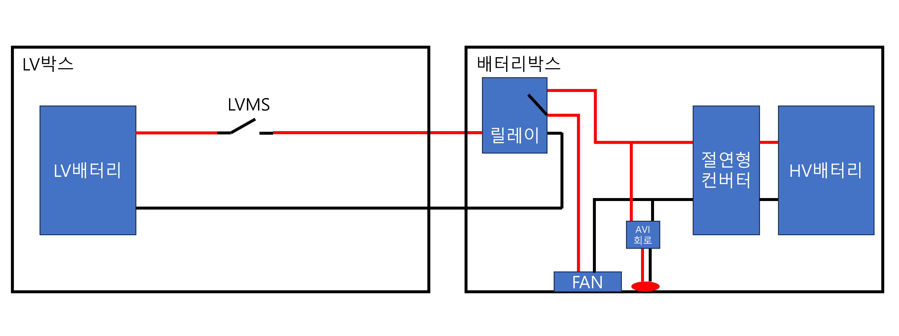

가능합니다. 제 63조 3항에 따라 축전지 박스 내부에 포함된 모든 LV 배선의 전기 절연에 대한 내용은 전기 시스템 보고서(ESF)에 포함되어야 합니다.

안녕하십니까. 창원대학교 SKID e-Formula차량 전기팀장 박정현입니다.
제44조 (정의 – Definitions)
④ GLVS(Grounded Low Voltage System,) 구동시스템이 아닌 모든 전기 회로 및 부품으로 정의하고 다음과 같은 조건을 만족해야 한다.
1. 제44조 ①항에서 정의한 저전압 시스템(LV System)이다.
2. 차체에(Chassis) 접지되어야 한다.
3. 구동시스템이 활성화되기 전에 특정 절차를 통해 반드시 전원이 먼저 인가되어야 한다.
제56조 (주 비상 정지 스위치 - Master Switch)
② LV 비상 정지 스위치는 다음 조건을 만족해야 한다.
1. 메인 비상 스위치로써 모든 전기시스템의 전원을 차단할 수 있어야 한다.
AVI를 상시 구동하기 위해 축전지의 전원을 절연형DCDC컨버터를 통해 상시구동시켜 사용하려고합니다.
또한 이 절연형컨버터를 통해 나온 전원을 배터리박스 쿨링팬을 구동하는데에도 사용하려고합니다.
이런 경우라면 LVMS를 통해 LV전원이 활성화 될때 쿨링팬의 전원을 사용할 수 있도록 구성하는 것이 가능할지 궁금합니다.
현재 구상중인 방식은 다음과 같습니다.
