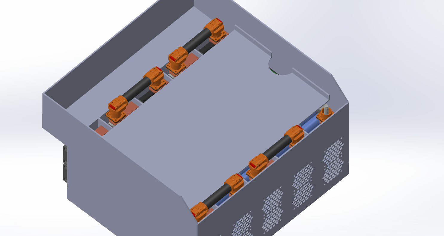

위쪽이 77조를 만족하는 난연성 재질이고, 전기적으로 절연된다면 해당 규정을 만족합니다.
1. 학교명(팀명) : 단국대학교(Run2x)
3. 관련규정 : 차량기술규정 12장 62조 04항
안녕하십니까 단국대학교 Run2x 팀원 임용현 입니다.
 규정 중에서 차량기술규정 12장 62조 04항 [축전지 박스 내부의 각 세그먼트 사이와 세그먼트 위쪽 부분은, 정비 시 실수로 부품이나 공구가 떨어졌을 때 발생할 수 있는 사고를 방지하기 위하여 제77조를 만족하는 난연성의 절연 재료를 이용하여 전기적으로 절연시켜야 한다. 공극을 이용한 절연은 허용되지 않는다.] 라고 명시되어있는데
그러면 공구가 세그먼트 위로 떨어지는 것 자체를 방지하라는 의미가 아닌, 공구가 세그먼트 위로 떨어져도 공구가 도체 역할을 하여 단락되는 경우를 방지하라는 의미로 해석을 했는데 이 해석이 맞는지 문의드립니다.
만약 맞다면 아래 사진과 같이 상판이 세그먼트 위를 다 가리지 않더라도 세그먼트 위쪽을 확실하게 절연 처리한다면 해당 규정을 만족하는지 궁금합니다.
