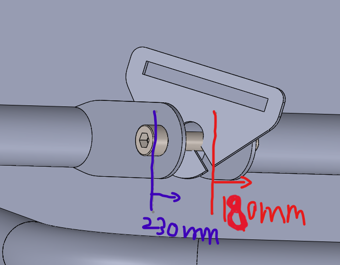

23조4항에서 요구되는 어깨벨트 마운트의 거리는 좌측과 우측 어깨벨트 마운트의 거리를 의미합니다.
그림 21 어깨벨트 조건을 참조하시기 바랍니다.
1. 학교명(팀명) : 영남대학교(YUSAE)
2. 출전분야 :  E-Formula
3. 관련규정 : 6장 23조 4항 어깨벨트 요구조건
안녕하십니까 영남대학교 YUSAE 하창우입니다. 항상 수고가 많으십니다.
저희가 현재 위의 사진과 같은 형상의 어깨 벨트 마운트를 제작하려 합니다. 우선 위 형상이 규정은 만족하지만 혹시나 검차 때 문제가 될지 궁금합니다.
또한, 6장 23조 4항 어깨벨트 요구조건을 보시면 분리된 어깨벨트만이 허용된다.(Y형, H형 어깨벨트는 허용되지 않는다) 어깨벨트는 벨트 고리가 있어 길이를 조절할 수 있게 해야 한다. 어깨벨트 마운트는 최소 180mm 에서 최대 230mm 이내의 간격을 두고 장착하여야 한다.는 규정이 있습니다.
위 사진처럼 벨트의 중앙이 180mm와 230mm사이에 있으면 되는지 궁금합니다. 감사합니다.
