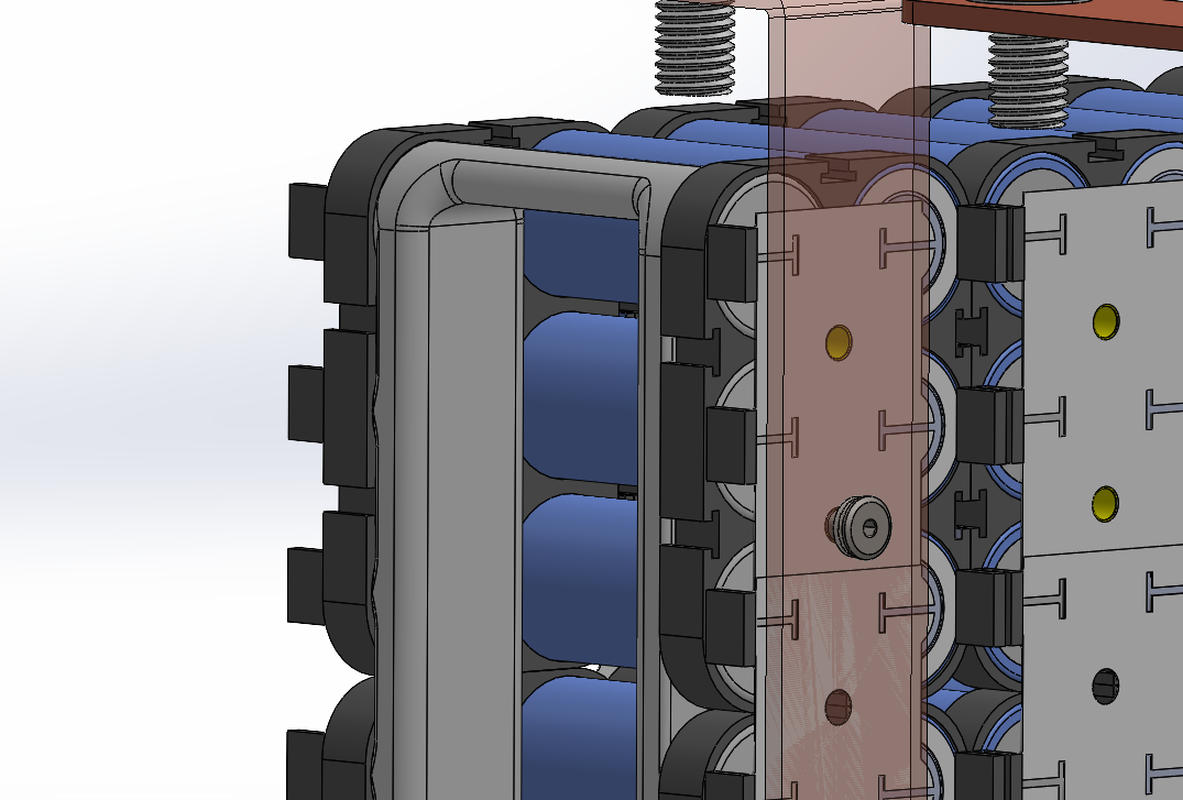

안녕하십니까 단국대학교 Run2x 임용현입니다. 다른 질문을 보고 의문점이 생겨 질문을 드립니다.
Q1.
https://www.ksae.org/jajak/bbs/?number=64840&mode=view&code=J_qna&keyfield=&keyword=&category=&gubun=

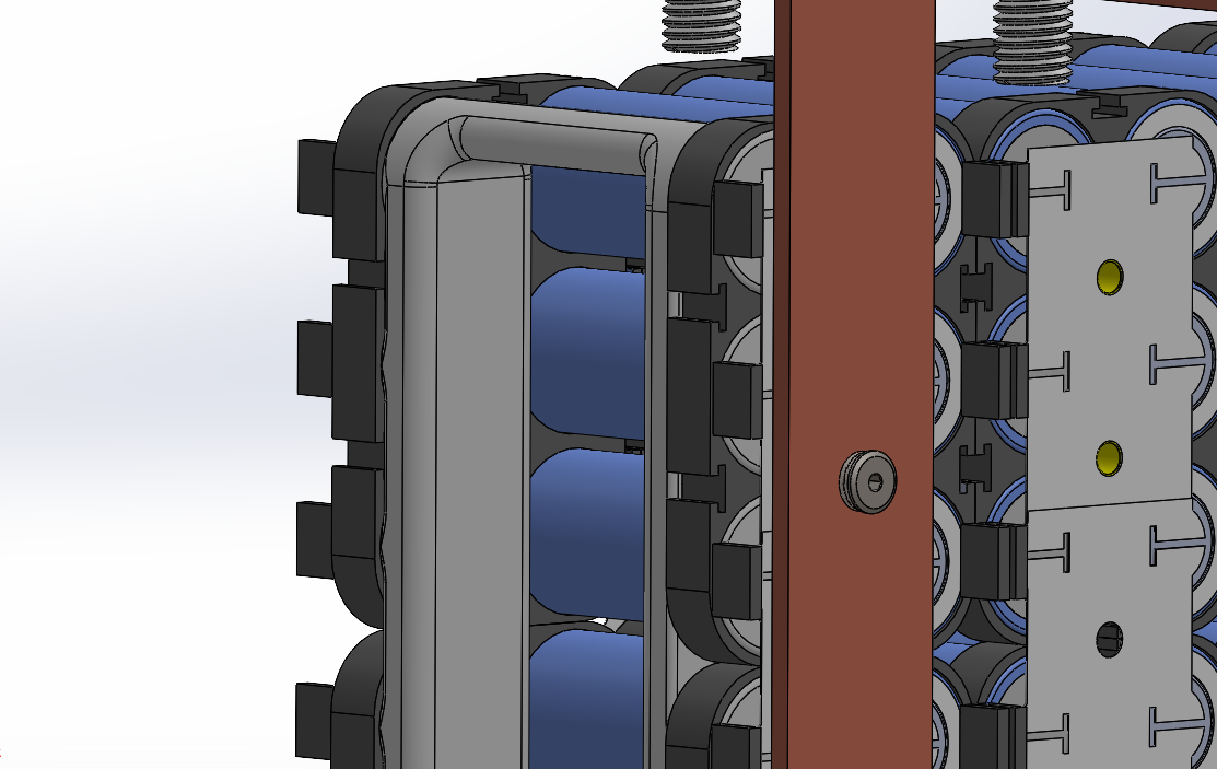

링크에 있는 질문의 A1. 답변을 보면 체결하는 순서에서 즉, 전기적 연결하는 과정에서 비금속이 없다는 것을 만족하면 된다고 이해했습니다. 그렇다면 밑에 그림처럼 [볼트-풀림방지 노드락 와셔-구리버스바-니켈플레이트-황동인서트로] 순서를 맞추고 접촉되는 것을 무시한다고 생각하게되어 규정에 만족하는지 질문 드립니다.
Q2.
