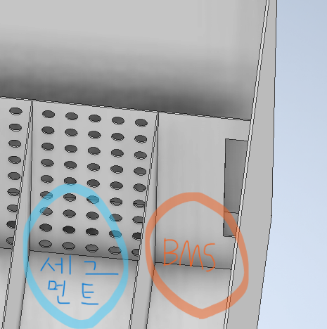

4. 문의내용 : 안녕하세요. KURC 배터리팀 문상현입니다.
다음 14항 규정에서 내벽의 구멍은 10mm이하의 원형이어야한다고 명시되어 있습니다. 만약 세그먼트가 아닌 다른부품 (BMS, 확장모듈 등)을 보관하는데 사용되는 부분의 내벽도 위의 규정을 만족해야하는지 궁금합니다.
항상 친절한 답변 감사드립니다.
