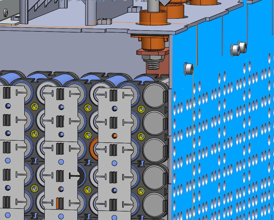

A1. "내벽이 인접한 세그먼트의 면적에" 에서 세그먼트의 면적은 부스바를 제외한 면적에 해당합니다.
A2. 파란색 표시된 벽들이 외벽인지 내벽인지는 첨부한 사진만으로 알기 어렵습니다.
단, 외벽이라면 64조 14항 2번을 만족해야합니다. 내벽이라면 64조 14항 3번에서 인접한 세그먼트의 면적은 부스바를 제외한 면적이며 구멍을 제외한 내벽의 면적으로 해당 면적의 75% 이상을 가릴 수 있어야합니다.

4. 문의내용 : 단국대학교 Run2x 팀원 임용현 입니다.
Q1. 배터리 박스 구멍에 대한 규정 중에서 내벽이 인접한 세그먼트 면적에 75%를 가려야 한다는 규정에서 세그먼트와 인접한 벽에 대한 기준을 몰라 문의 드립니다.
https://www.ksae.org/jajak/bbs/?number=60260&mode=view&code=J_qna&keyfield=all&keyword=%EC%9E%84%EC%9A%A9%ED%98%84&category=&gubun=
위에 링크를 보면 방화벽을 부스바 까지 취급하는 것으로 보아 세그먼트에 인접한 벽을 부스바까지라고 판단하였습니다. 그러나
https://www.ksae.org/jajak/bbs/?number=65046&mode=view&code=J_qna&keyfield=&keyword=&category=&gubun=
위에 링크를 보면 구리 부스바까지 세그먼트로 포함을 하지 않고 배터리 셀 까지 범위라고 생각했습니다. 그렇다면 세그먼트 배터리 즉, 셀로 이루어진 배터리만을 기준으로 인접한 벽이라 생각하면 되는지 혹은 부스바까지 포함한 세그먼트를 인접한 벽의 범위로 생각하면 되는지 문의 드립니다.
Q2. 만약 Q1의 질문에서 인접한 벽을 '배터리 셀로만 이루어진 범위'와 '세그먼트 구리부스바를 포함한 범위'를 인접한 벽이라 하지 않는다면 말 그대로 박스의 전면에 있는 벽이 인접한 벽인지 궁금합니다.
위 사진과 같이 파란색으로 선택된 부분이 인접한 벽으로 생각해야 하는지 문의 드립니다.
