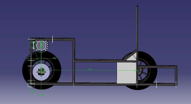

질의 내용으로는 차량의 안전성을 판단하기 어렵습니다.
완성된 차량에서 운전자 탑승 상태에서 판단할수 있습니다.
1. 학교명(팀명) : KNUT_EV
3. 관련규정 : 드라이버 안전 부분
4. 문의내용 : 앞서 말씀드렸던 후륜 휠이 운전자의 옆에 위치할 경우 안전과 관련된 부분에서 문제가 될 가능성이 높다는 답변을 확인하였습니다. 해당 내용에 대하여 추가 문의를 드립니다.
질의 내용의 차량은 전륜 구동 차량으로 후륜 측에는 휠과 현가장치만 위치하게 되고 말씀해주신 구동 휠 부분은 해당 사진과 같이 운전자를 보호할 수 있는 보호판을 설치하려고 합니다. 운전자는 리어 롤 후프의 앞쪽으로 착석하게 되며, 이에 후륜 휠의 일부분이 운전자의 옆으로 약간 나오게 됩니다. 그리하여 안전에 문제가 되지 않도록 해당 판을 설치하여도 안전에 문제가 될지 궁금해 문의 드립니다.
