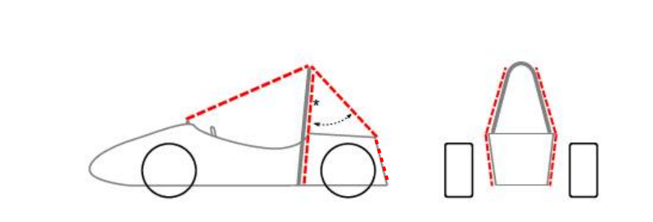

3. 관련규정 : 차량기술규정 10장 48조 1항

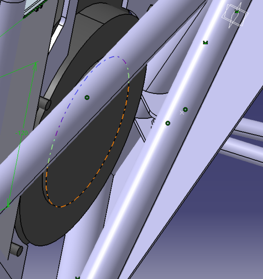

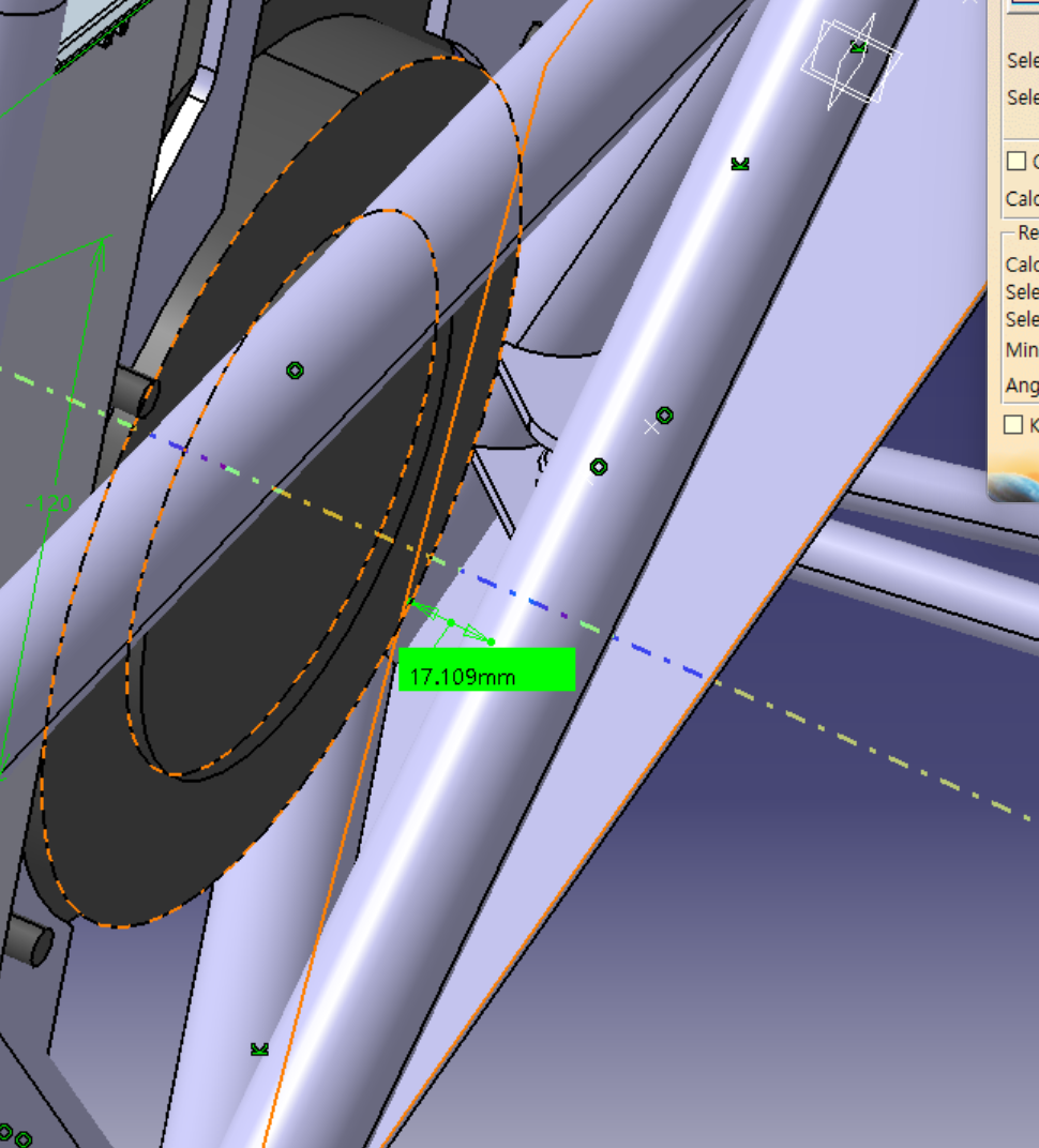

4. 문의내용 : 해당 규정에 따르면 모든 구동계의 부품들이 '롤 오버 영역'으로 들어와야 합니다. 현재 저희 팀의 설계 상 모터가 프레임의 안 쪽에 들어와 있어 만약 차량이 뒤집혀 모터와 가장 가까운 프레임의 트러스 평면이 완전히 지면과 닿더라도 첨부된 사진과 같이 약 17.11mm의 여유가 존재합니다. 외장을 설치한다면 모터가 그 안에 위치한다는 뜻입니다. 하지만 규정 48조의 그림 33을 보면 차량을 후면에서 바라봤을 때의 2차원 프레임 영역을 기준으로 롤 오버 영역을 설정한 것으로 보입니다. 저희는 롤 오버 영역을 차량 프레임의 바깥 라인을 기준으로 한 3차원 영역이라 판단했습니다. 과연 어떤 것이 기준에 더 부합하는 지 궁금합니다.
