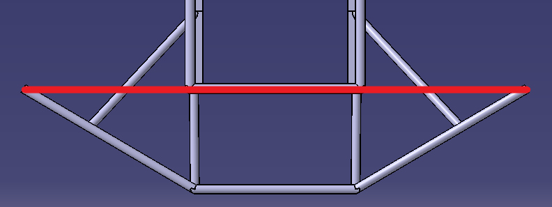

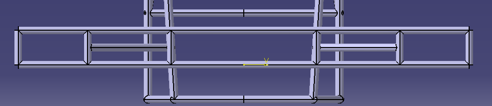

1. 학교명(팀명) : 한국교통대(knut_EV)
3. 관련규정 : 16조 1, 3, 4 항
4. 문의내용 : 범퍼 관련 해서 문의 드립니다.
범퍼 규정이 작년에는 양쪽 끝 단에서 지지에서 타이어 중앙 부분 선상으로  지지가 되는 위치가 바뀌었습니다.
사진 1과 같이 끝단에도 파이프로 연결이 되어야 하는지 사진 2와 같이 끝단에 파이프로 연결되지 않아도 되는지가 궁금합니다.

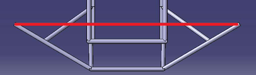

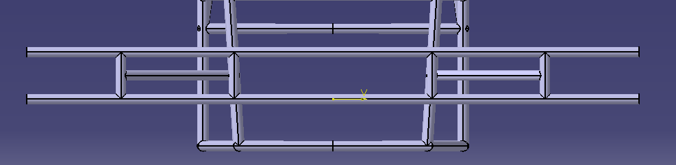

또한 작년 범퍼 관련 질의 중 사진 3과 같이 범퍼를 사선으로 제작 시 양끝단이 차체 전방 메인프레임을 넘어서는 안된다는 답변이 있었는데
올해도 사진 4와 같이 범퍼가 메인 프레임을 넘으면 안 되는지 알고 싶습니다.
