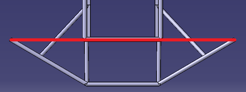

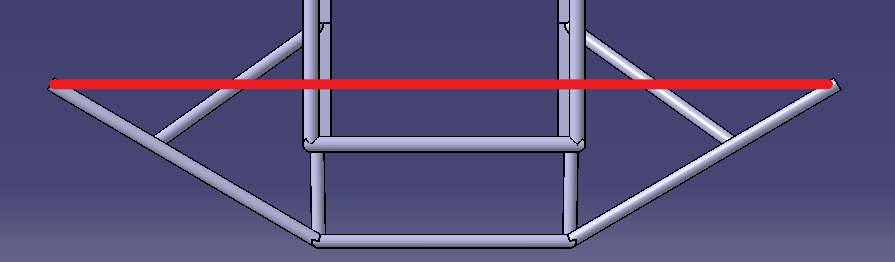

1. 학교명(팀명) :  한국교통대(knut_EV)
3. 관련규정 : 제 16조 3항
'범퍼가 메인프레임을 넘으면 안된다'라는 의미가 모호합니다.' 라는 답변을 받아 정확하게 서술하여 재질문드립니다.
https://www.ksae.org/jajak/bbs/?number=62249&mode=view&code=J_qna&keyfield=all&keyword=%EB%B2%94%ED%8D%BC&category=C&gubun=
에 올려진 질의에 '앞범퍼는 차체보다 뒤쪽에 위치되므로 불가하며, 뒤범퍼의 형상은 가능합니다.' 답변을 받았고
https://www.ksae.org/jajak/bbs/?number=62257&mode=view&code=J_qna&keyfield=all&keyword=%EB%B2%94%ED%8D%BC&category=C&gubun=
질문에 '불가이유는 범퍼 연결부분이 바퀴와 근접하게 되어 충돌시 휠에 충격이 바로 이어질것이 예상되며, 지지대 방향이 충돌, 추돌방향가 직각 방향이 예상되므로 범퍼의 기능을 갖기 어렵다 판단됩니다. 지지대가 범퍼와 대각선 방향을 갖도록 설계바라며 범퍼의 끝단이 최소 메인 프레임 연장선에 위치도록 바랍니다.' 답변을 받았습니다.
따라서 바뀐 규정인 양쪽 지지대가 대각선 방향으로 설계가 진행되어도 사진들과 같이 범퍼의 끝단이 차체 전방프레임보다 뒤로 가면 안되는건지 알고싶습니다.
