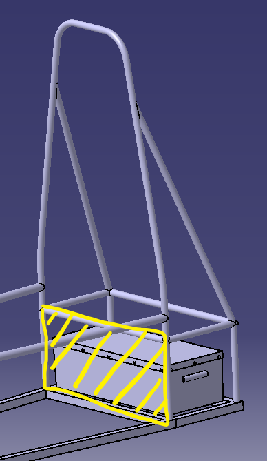

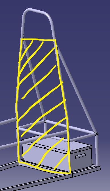

1. 인휠모터와 같이 구동 부가 운전자 뒤에 존재하지 않으면 그림1과 같은  RRH면을 부착하지 않아도 되는지 알고 싶습니다. (그림2는 RRH면 부착시)

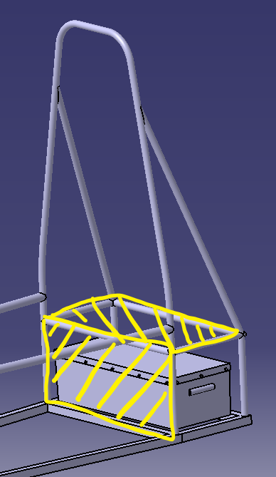

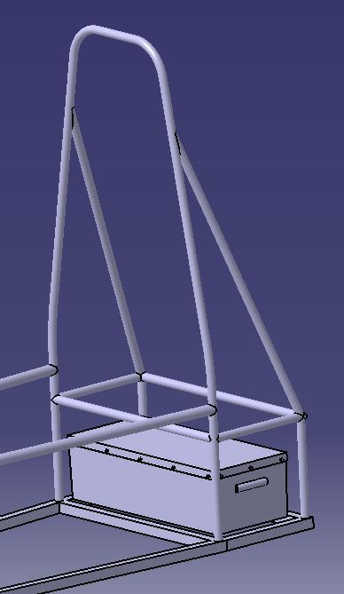

2. RRH면이 부착되지 않아도 된다면, 운전자 뒤에 배터리가 배치되면 그림3과 같이 막아도 승차공간과 격리가 인정되는 건지,
그림4와 같이 막아야 격리가 인정되는지 알고 싶습니다.
3. 그림3, 4번과 같이 판으로 격리를 시키면 배터리 탈착을 위해 격리판도 탈착이 가능하도록 제작해도 되는지 알고 싶습니다.
