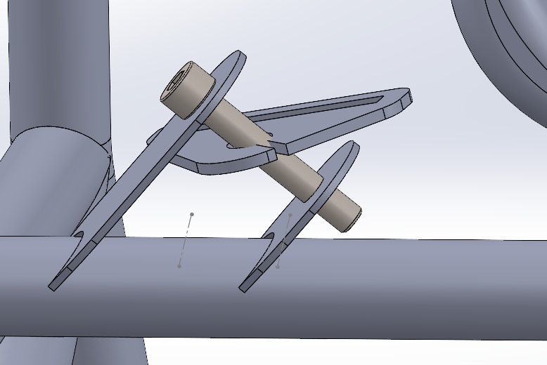

위의 사진을 첨부하면서 6장 23조 4항 어깨벨트 요구조건 을 만족하는 벨트브라켓 형상에 대해 질문을 했었습니다.

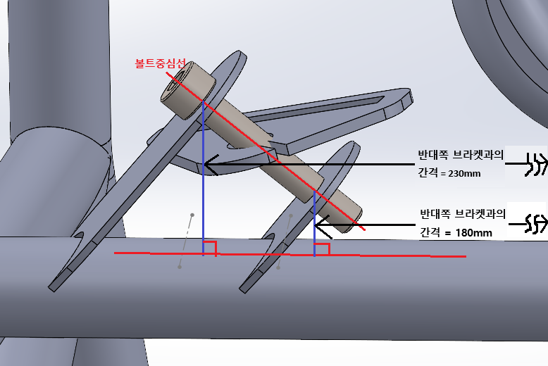

그에 대한 답변으로, '차량기술규정 6장 제23조 4항 3번의 그림21을 참고하여 제작하시면 됩니다. 문의한 내용의 설계 마지막 이미지에서처럼 좌측, 우측 벨트가 걸리는 볼트간의 간격 부분을 기준으로 측정하게 될 것이고, 충분한 해석과 설계를 바탕으로 제작을 해오시면 됩니다.' 의 답변을 받을 수 있었습니다. 하지만, '좌측, 우측 벨트가 걸리는 볼트간의 간격 부분을 기준으로 측정하게 될 것이고,' 이라는 대목이 잘 이해가 가지않아 한번 더 질문을 드립니다.
위의 사진처럼 브라켓 사이 최대간격=230mm, 최소간격=180mm 인 형상의 브라켓을 제작한다면, 6장 23조 4항 어깨벨트 요구조건의 '어깨벨트 마운트는 최소 180mm 에서 최대 230mm 이 내의 간격을 두고 장착하여야 한다.' 는 규정을 만족하는 것으로 간주하는지에 대해 질문하고 싶습니다.
한번더 수고스러움에 감사드리며, 규정을 만족하는 것으로 간주하는지에 대한 확답을 부탁드리겠습니다.
