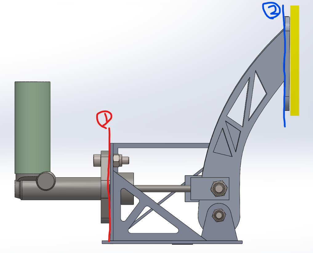

발바닥이 페달에 닿는 면, 즉 노란색 실선까지의 거리를 말합니다.
1. 학교명(팀명) : 충남대학교(바퀴네개)
2. 출전분야 : c-fomula
3. 관련규정 : 차량기술규정 4장 12조 7항
4. 문의내용 : 측정도구는 수직으로 세워진 상태 전방 롤 후프에서부터 페달의 가장 뒷면에서 100mm 떨어진 지점까지 수평으로 통과되어야 한다고 되어있는데 페달의 가장 뒷면의 기준이 첨부한 사진에서 1번에 해당하는지 2번에 해당하는지 궁금합니다.
