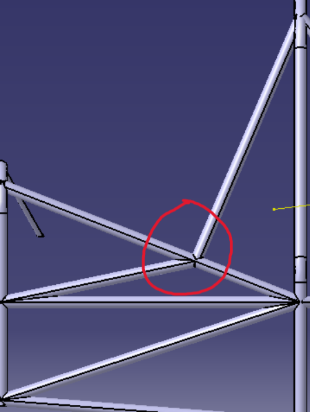

메인 프레임의 정의를 차체 하중을 지지하는 구조물로 정의합니다.
질의 내용 위치가 메인 프레임인지에 대한 판단은 그림으로 판단하기 어렵습니다.
1. 학교명(팀명) : 한라대학교(FLETA FORMULA)
3. 관련규정 : 차량기술규정 3장 12조 3항
4. 문의내용 : EV 차량기술규정에 RRH의 지지대는 상부 또는 하부 메인 프레임(사이드 임펙트 바는 메인 프레임에서 제외됨)에 용접 또는 이와 동등한 방법으로 설치되어 리어 롤 후프를 지지해야 한다라고 명시되어 있는데 아래 첨부한 사진에서 RRH 앞쪽인 승차공간 운전석 좌우에 배치되는 지지대가 맞닿는 부분이 상부 메인 프레임으로 인정되는지, 아래 첨부한 사진대로 제작하였을 때 규정을 위반하지 않는지 질문 드립니다.
