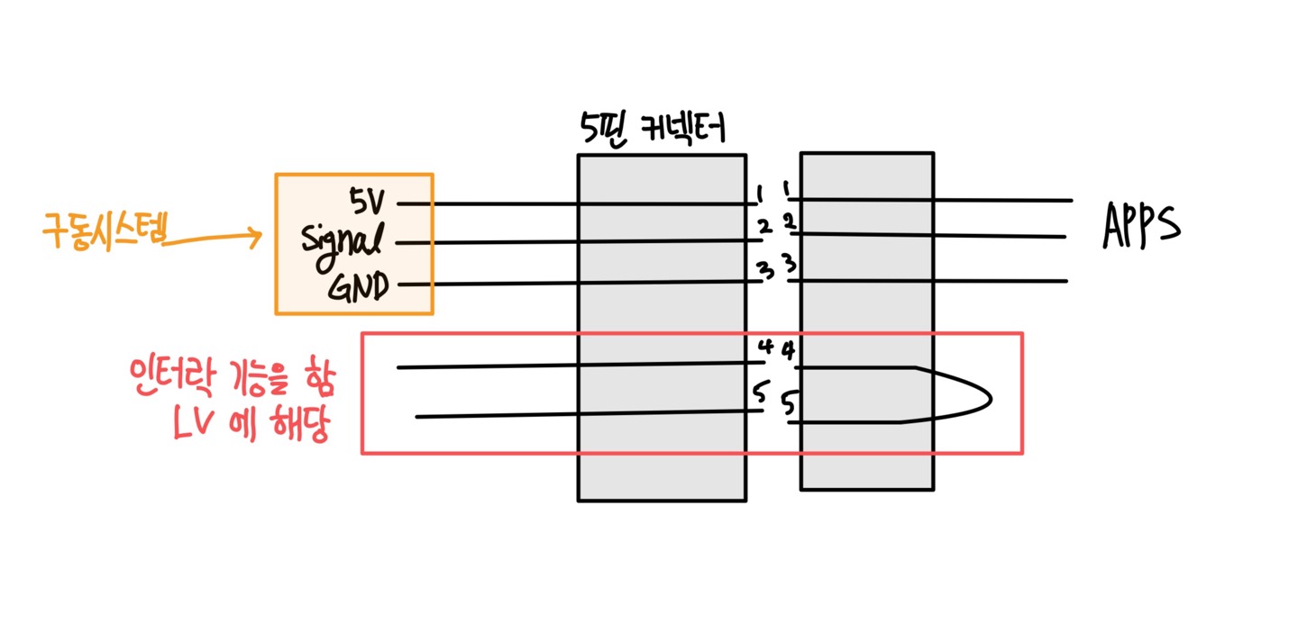

저희가 쓰는 컨트롤러는 Sevcon gen4입니다. 저희가 쓰는 컨트롤러는 LV가 아닌 HV로만 전원을 공급받아서 엑셀 선이 구동시스템에 해당됩니다.
10장 49조 7항에 따르면 인클로저 외부에 존재하는 구동시스템 커넥터는 차단회로를 개방하는 인터락(interlock) 기능이 포함되어야 한다. 커넥터만을 위한 인클로저는 허용하지 않는다. 라고 명시되어 있습니다.
Q.1-1 구동시스템으로 취급되는 엑셀선을 인클로저 외부에서 커넥터를 사용하려면 49조 7항에 따라 인터락 기능을 하는 커넥터를 사용하는 것이 맞는것인가요?
Q. 1-2 만약에 1-1이 맞다고 하면 다음과 같이 인터락 기능이 포함되게 구성해도 되는 것인지 궁금합니다.
커넥터는 전압 범위는 구동시스템의 최대전압보다 높습니다.
