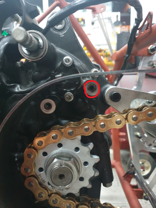

7장 31조 6항 동력전달장치 규정상에는 보호판 내부에 회전부품외의 다른 부품을 사용해서는 안된다고 명시되어있지는 않습니다.
아래 사진(표시된 부분이 순정 접지 브라켓입니다.)과 같이 체인가드가 엔진의 순정 접지 브라켓보다 위쪽으로 배치되어야 하는 상황인데 엔진 접지 브라켓에 부싱을 장착하여 연장하여도 규정을 만족하는지 질문드립니다. 장착하려는 부싱은 구동중 체인과의 접촉이 없을것으로 확인되었습니다.
