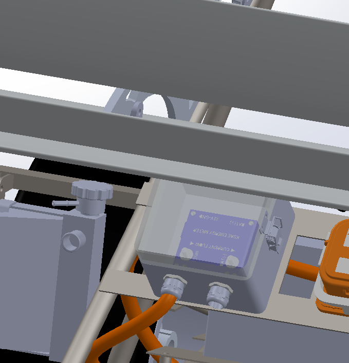

해당 규정 상에서 '에너지 미터는 외부에서 접근하기 쉬운 곳에 장착해야 하며 모든 축전지 장치에서 나오는 HV 배선은 한 점에 모여서 에너지 미터를 통과하여 모터 컨트롤러로 연결되도록 차량을 제작하여야 한다. 에너지미터는 축전지박스 내부에 장착할 수 없고 15분 이내에 장착 또는 제거, 교체할 수 있어야 한다.' 라고 기재되어 있습니다.
첨부한 저희 차량 사진을 보시면 리어윙을 장착할 경우 에너지 미터 인클로저가 열리지 않아 리어윙이 장착되어있을 때는 에너지 미터를 확인할 수 없으나, 정비 시간을 계산해본 결과 리어윙은 3분 이내에 제거할 수 있고, 이후 에너지 미터 인클로저를 열고 에너지 미터를 교체하는 데 약 5분이 소요되어 15분 이내에 에너지 미터를 장착 또는 제거 교체할 수 있다는 규정을 만족합니다.
이에 해당 위치에 리어윙과 에너지 미터 인클로저를 배치해도 될지 알려주시면 감사드리겠습니다.
