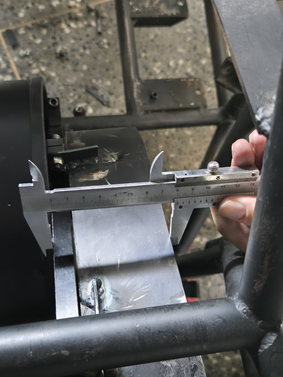

1. 학교명(팀명) : 영남대학교(CMDM)
2. 출전분야 : e-formula
3. 관련규정 : 7장 제 31조 6항
4. 문의내용 : 차량 기술 규정 7장 제 31조 6항에 따르면 "동력장치의 위치로 인해 구동장치 보호판이 하나의 판으로 구성하기가 힘들거나, 다른 부품의 간섭으로 체인이나 벨트의 파손이 외부로 빠져나가는 것을 막을 수 있다면 보호판의 연장으로 보거나 여러 개의 판으로 연결하여 구성할 수 있다."라고 나와 있습니다.
1.위의 규정을 따라 소기어 쪽의 체인 가드를 모터 하우징과 함께 80mm가 되도록 구성하였습니다.
   이 경우에 모터 하우징을 보호판의 연장으로 볼 수 있는지 궁금합니다.
2.이렇게 구성한 상태에서 중심축을 기준으로 양 쪽으로 40mm씩 나오게 체인 가드를 제작하였는데 규정에 만족하는지 궁금합니다.
