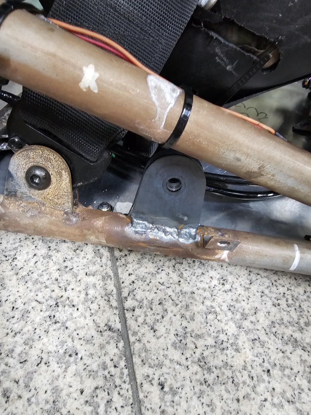

1-1 다리사이벨트 줄이 시트 옆면 구멍을 통과해 프레임 사이드 하단 부재에 있는 브라켓에 고리가 장착되는 구조입니다.  여기서 브라켓이 약간 수직되게 부착되어 있어 벨트 고리가 시트를 통과한 후 꺾여서 브라켓에 장착되게 되는데 차량기술규정 6장 23조 2항의 "벨트 브라켓과 볼트는 아래와 같이 인장하중 및 전단하중을 견딜 수 있도록 설치하여야 한다"는 규정에 걸리지는 않는지 궁금하여 질문드립니다.
1-2 만약 위와 같은 부분이 문제가 된다면 브라켓을 눕혀야 되는데 브라켓의 모서리가 시트를 고정하는 하단 파이프와 걸려 용접이 제대로 되지 않아서 밑 부분을 하단 파이프에 맞게 홈을 낸 후 눕혀 용접해야 되는 상황인데 시트를 고정하는 하단 파이프가 최소 25MM X  1.8MM 이상을 만족하지 못하는 상황입니다. 하지만 하단 파이프에 접촉되어 용접되는 면은 국소적입니다. 이런 방향으로 브라켓을 용접하였을 때 브라켓이 장착되는 파이프 규정을 만족하지 못하는 것으로 간주 될까요?
2. 시트에 사용되는 볼트의 강도에 대한 규정은 따로 없는 것으로 알고 있습니다. 시트가 흔들리지 않을 정도이면 될까요?
해당 문제에 관한 형태를 그림과 사진으로 첨부하였습니다.
